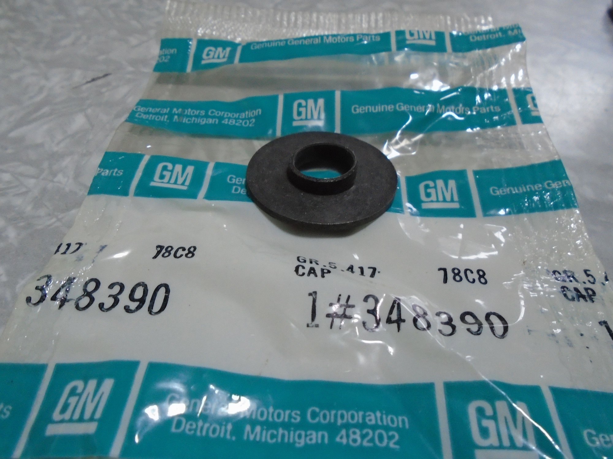

MAKE SURE YOU INSTALL THESE ON THE INBOARD END OF THE STRUT ROD
