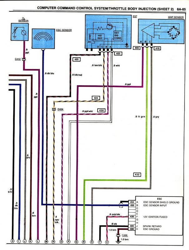

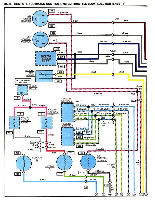

This may help
[IMG][/IMG]

Or this
[IMG][/IMG]
[IMG][/IMG]

Or this
[IMG][/IMG]
[IMG][/IMG]
