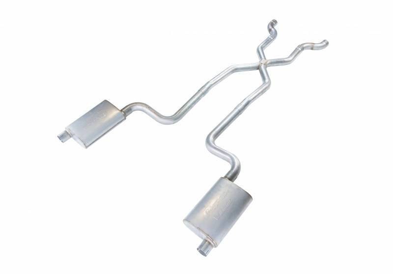

68-73 CORVETTE C3 2.5" CROSSMEMBER BACK W/ X-PIPE SYSTEM
