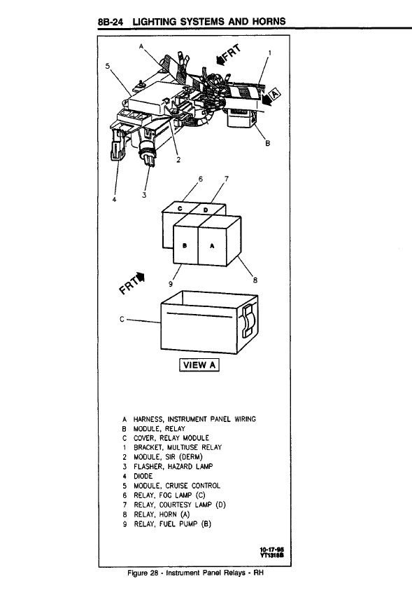

Under the right side of the IP. This is from the '96 FSM but I'll find a better image for you.
Do you have the FSM(Factory/Field Service Manual)?
Unter der rechten Seite der IP. Dies ist vom FSM von 1996, aber ich werde ein besseres Bild für Sie finden.

This post has very good directions and I found a better image for you of relay arrangement.
Dieser Beitrag enthält sehr gute Anweisungen und ich habe für Sie ein besseres Bild der Relaisanordnung gefunden.

IP is Instrument Panel and it's under the right side
IP ist Instrument Panel und befindet sich auf der rechten Seite

Unter dem Instrumentenpanel sind rechts nur 3 Relais.

Should be 4 but if your car is an actual EXPORT Build it might be different. Do you have the SPID label in the rear compartment? Is there maybe an RPO VD1?
Sollte 4 sein, aber wenn es sich bei Ihrem Auto um einen echten EXPORT Build handelt, kann es anders sein. Haben Sie das SPID-Etikett im hinteren Fach? Gibt es vielleicht einen RPO VD1?
